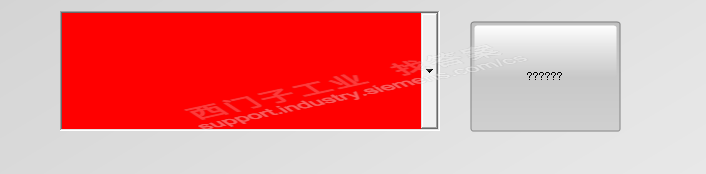

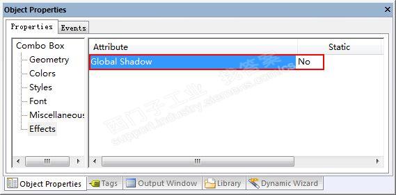

我是WINCC V7.4 SP1,直接更改其BackColor属性,就能更改背景色的
ScreenItems("控件1").backcolor=vbRed
您是如何做的?
