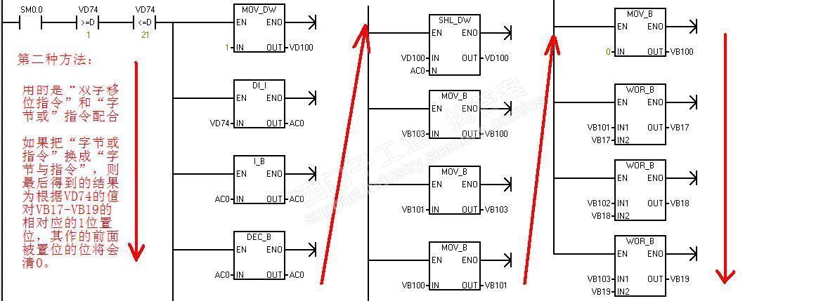

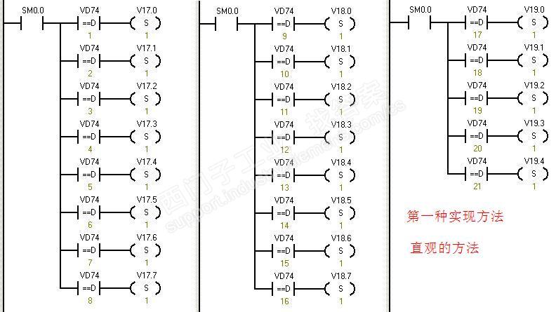

地址对应关系你已说清了,但没有说出置位后什么时间复位,是不是先根据VD74置位后不管了,等到处理完一个流程了,统一复位各个被置位的位?如果是这样可以用双整数比较指令测试VD74的值,当值为1-21之间的某一个值时,按地址对应关系置位相应的位。
根据要求VD74的值与位地址对应关系为:
=1 V17.0 =2 V17.1 =3 V17.2 =4 V17.3
=5 V17.4 =6 V17.5 =7 V17.6 =8 V17.7
=9 V18.0 =10 V18.1 =11 V18.2 =12 V18.3
=13 V18.4 =14 V18.5 =15 V18.6 =16 V18.7
=17 V19.0 =18 v19.1 =19 b19.2 =20 v19.3
=21 V19.4
附图中用两种方法实现,一种比较直见,另外一种方法是用左移位指令实现的,但在示例中VD100可能会影响到你现有的逻辑程序,请用程序中不用的双字存储区代替。
