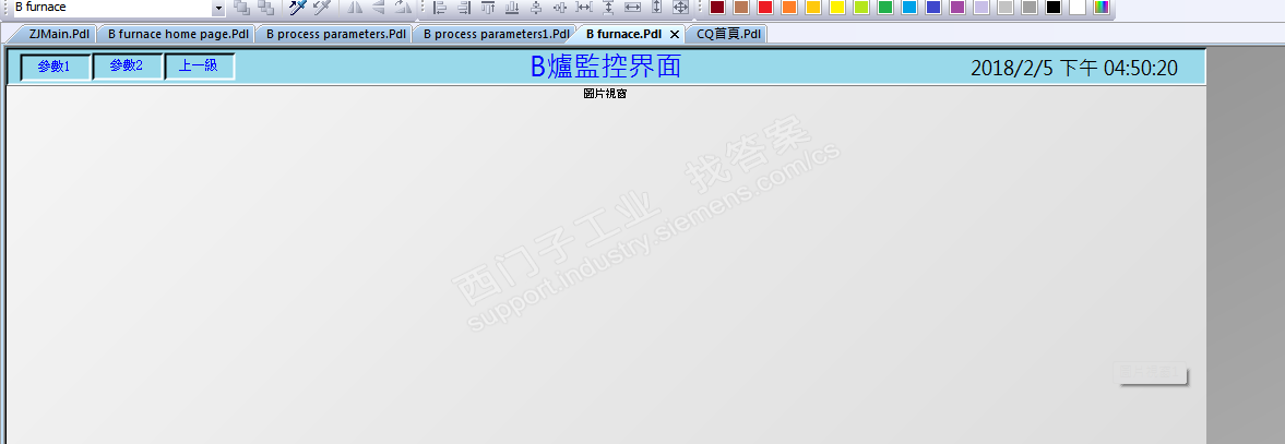

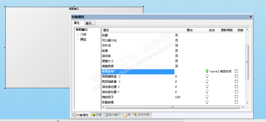

定义内部变量 name1 文本变量 8 位字符集,
需要切换的画面窗口属性:画面名称-动态 name1;用于切换的按钮(无论在任何位置)直接给name1 赋值就可以了(xxx.PDL),

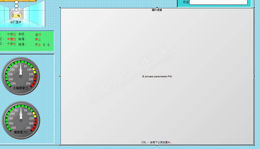

画面名称-静态可以填上默认打开的画面。
