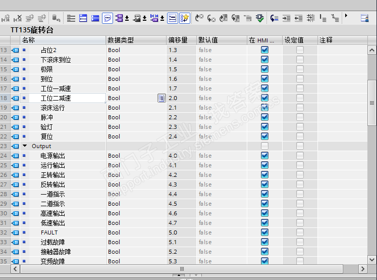

db分全局db和背景db的。
你这个db取消不了优化的访问,应该是背景db吧?如果是背景的,需要把对应的fb的优化访问去掉,则其背景db自然就是非优化的了。
