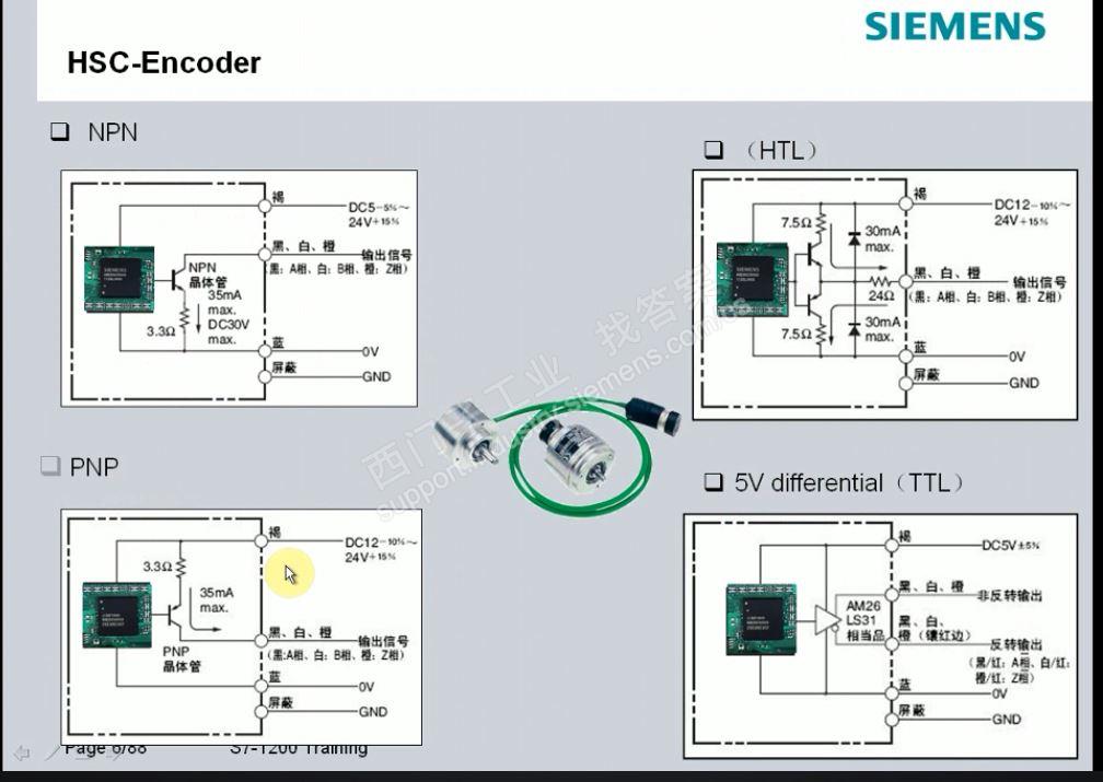

PLC公共端接+24V,即plc的输入类型接法是NPN类型。。确定plc的输入类型后再来接编码器线,,如果是单项编码器接3根线,,0V,+24V,和编码器输出即PLC输入端即可。。如果是双向的,编码器两个输出端接到plc的两个输入端。。
总结 :你可以把西门子plc当成日系plc,,如果是三菱或者欧姆龙plc 你编码器怎么接线,,那么西门子plc也是同样怎么接线 ,,西门子plc我也经常有npn传感器和npn系列的编码器 。。
补充: 没有用可能是接线问题,也可能是组态问题,你需要排除找问题。。确定接线问题 用0v与高速计数器输入点上升沿触发(PLC输入为npn接法),监控高数计数器是否计数。(最好先选择单向计数),如果不计数说明组态有问题,如果计数说明编码器有问题。。
