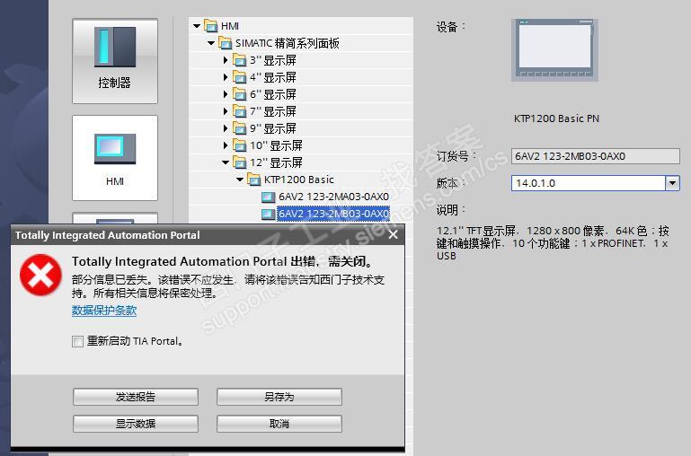

1、软件不兼容,您的系统是什么系统?通过:
https://support.industry.siemens.com/kompatool/pages/main/index.jsf
查一下是否兼容
或者系统不是微软原版的镜像做的系统,二是被精简过的。
2、电脑配置低,也很容易出现这种情况,关闭所有软件再打开博图测试一下试试
3、安装的时候没有安装正确。
这个除了电脑配置低之外,其他的两种情况一般就是重做系统,重新安装软件....
