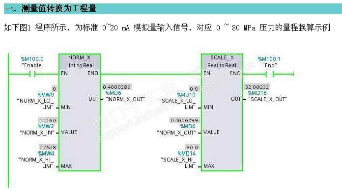

tia V13仅仅是一种软件,你打算用什么方式读取传感器的数据?读什么类型的数据?
模拟量输入读取(sm331)、数字量输入读取(SM338)。
补充问题回复:
你可以参考300的模拟量编程方法,论坛上很多的
西门子 S7-1200 PLC 技术参考 V3.6,https://support.industry.siemens.com/cs/document/73600209
参考模拟量章节
