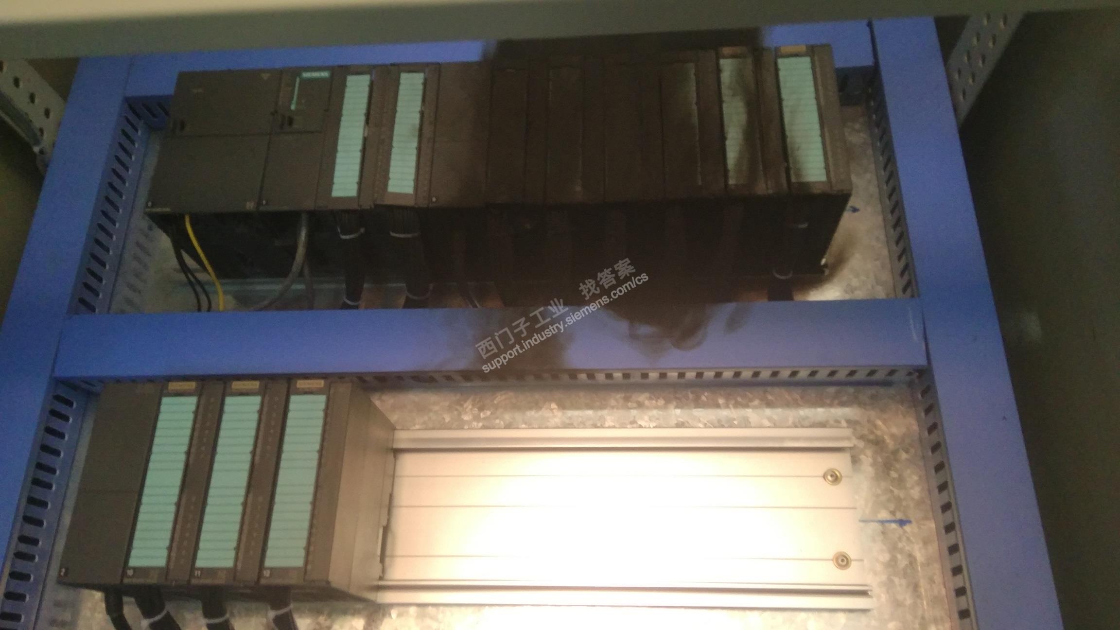

说说现场情况,请大家帮忙分析下有可能是什么原因造成的:

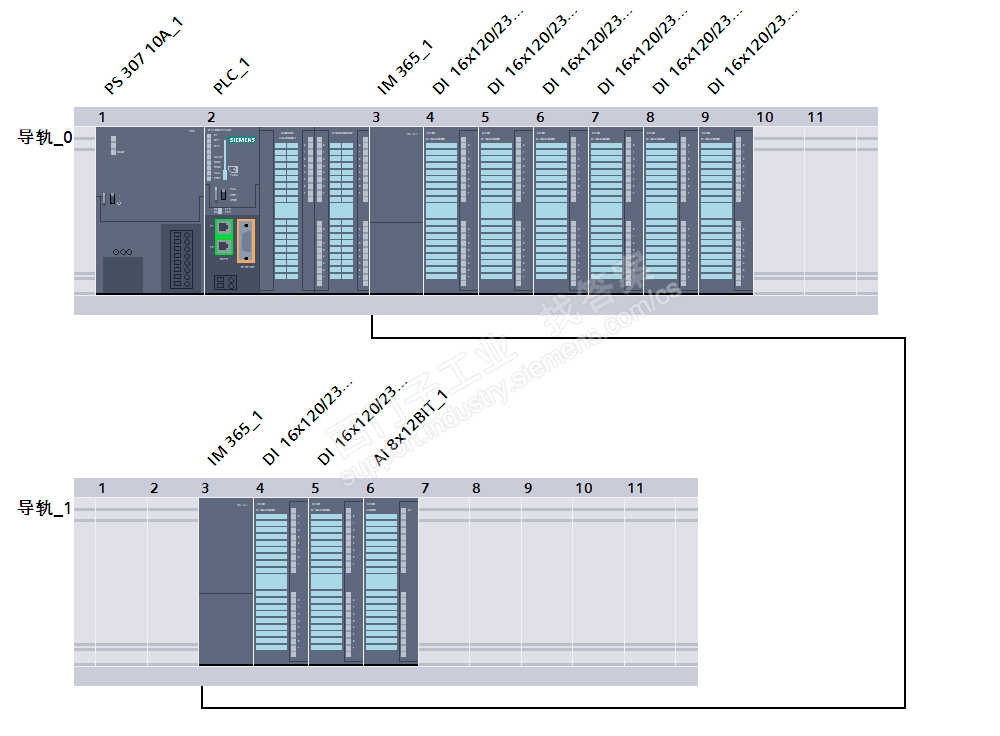

这个系统主要采集现场电机的运行状态,有110个左右,每个电机的反馈信号都是取得自身电源的红相作为反馈信号。

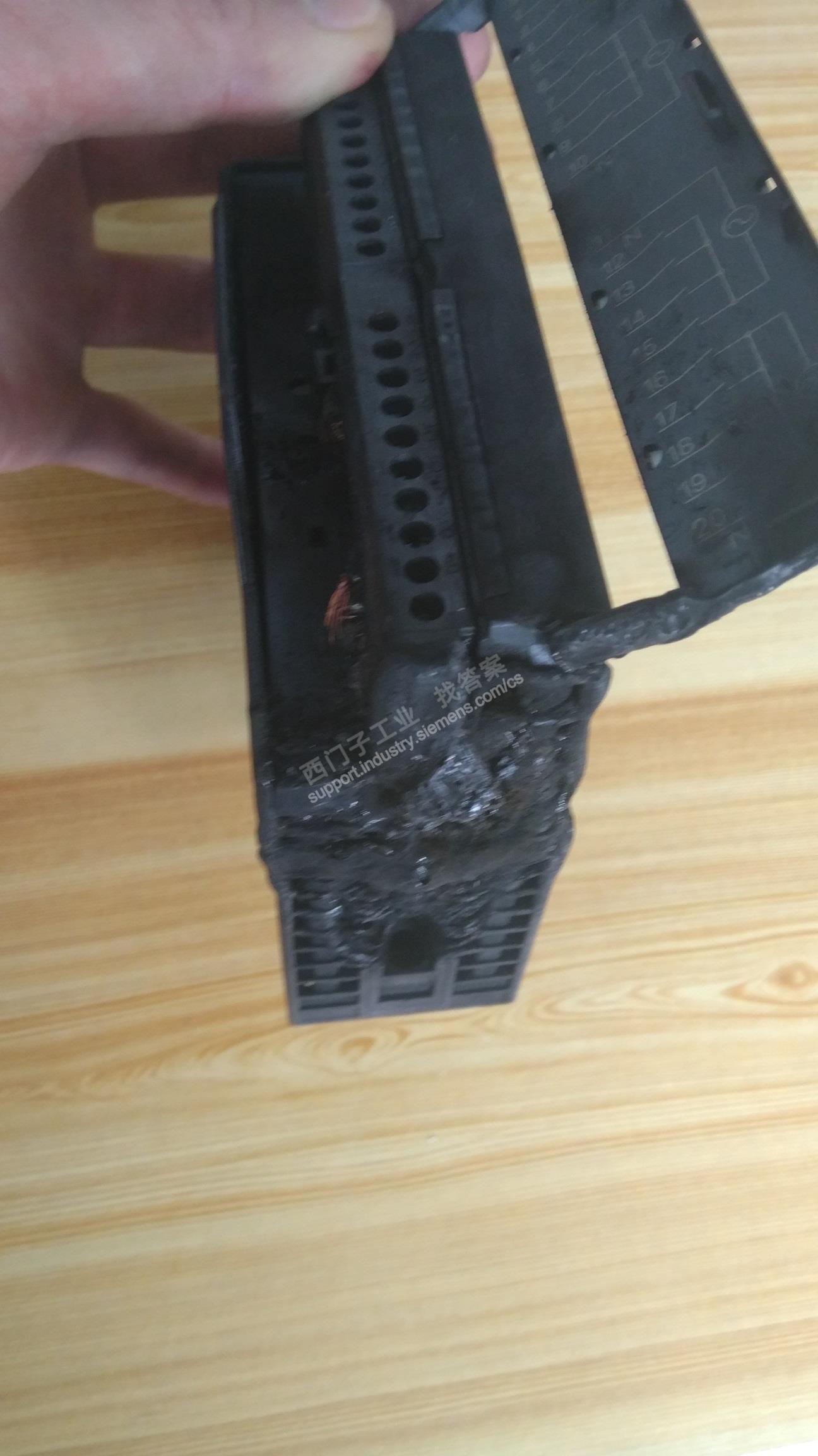

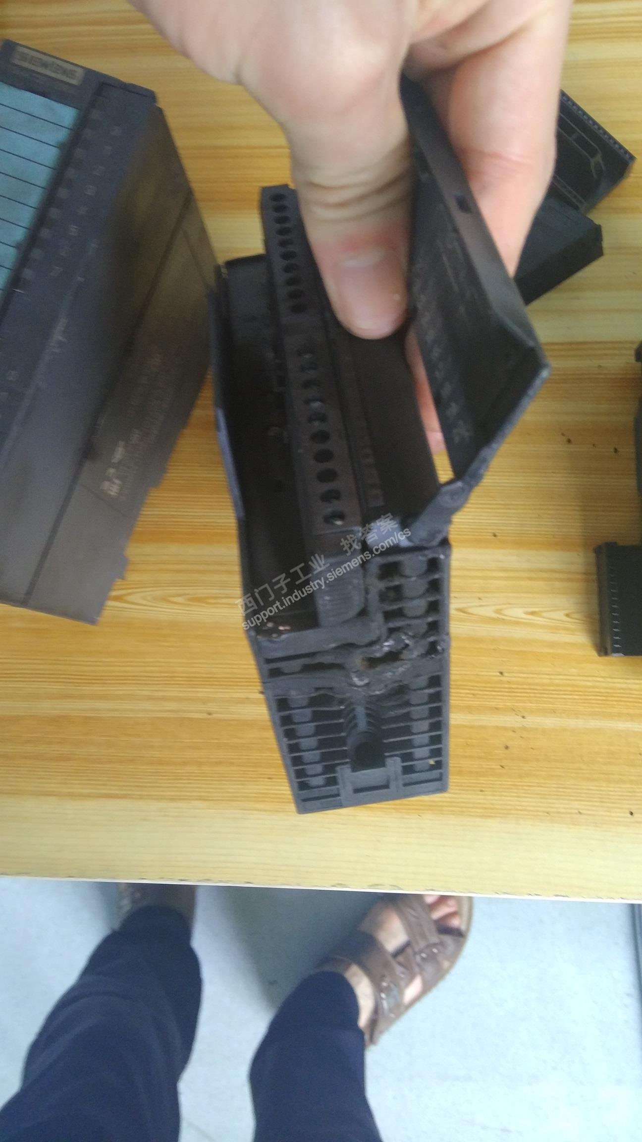

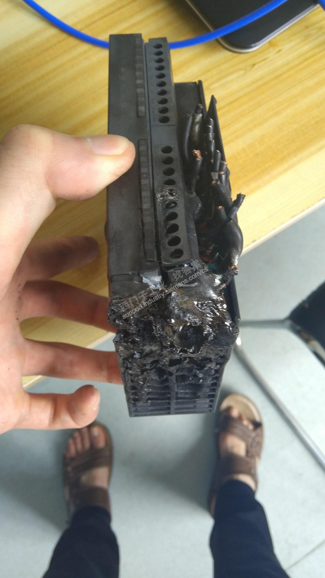

因此我就直接采用DI16*120/230V数字量输入模块采集反馈信号,系统中没有使用中间继电器对输入信号进行隔离,而是直接将电机反馈信号接入模块。这样,在系统运行了23天后 有3块数字量输入模块突然起火,模块是从内部着火的,此次着火造成所有的模块全部不能工作。
现在我在分析原因,我考虑是不是因为现场过来的信号不是同一相,造成输入模块接收到了380V的电压信号从而起火。我问现场人员信号是不是同一相的,他说是,但是他明显有点犹豫,因此极有可能现场的信号不是同一相。
还有,他说现场的电机的电源不是同一个变压器的,但是所有变压器的接地是共起来的。
PLC接地正常、控制柜接地正常。
目前我有以下疑问:
1:如果数字量输入模块的通道接入了不同相的220V信号,会造成模块损坏或起火吗?
2:不同变压器出来的信号接入模块会有影响吗?
3:请大师们帮忙参谋参谋最有可能是什么原因造成的。
4:问题要解决,我该采取什么措施,目前我考虑的是给每个输入通道增加中间继电器转换,改成使用DC24V模块。

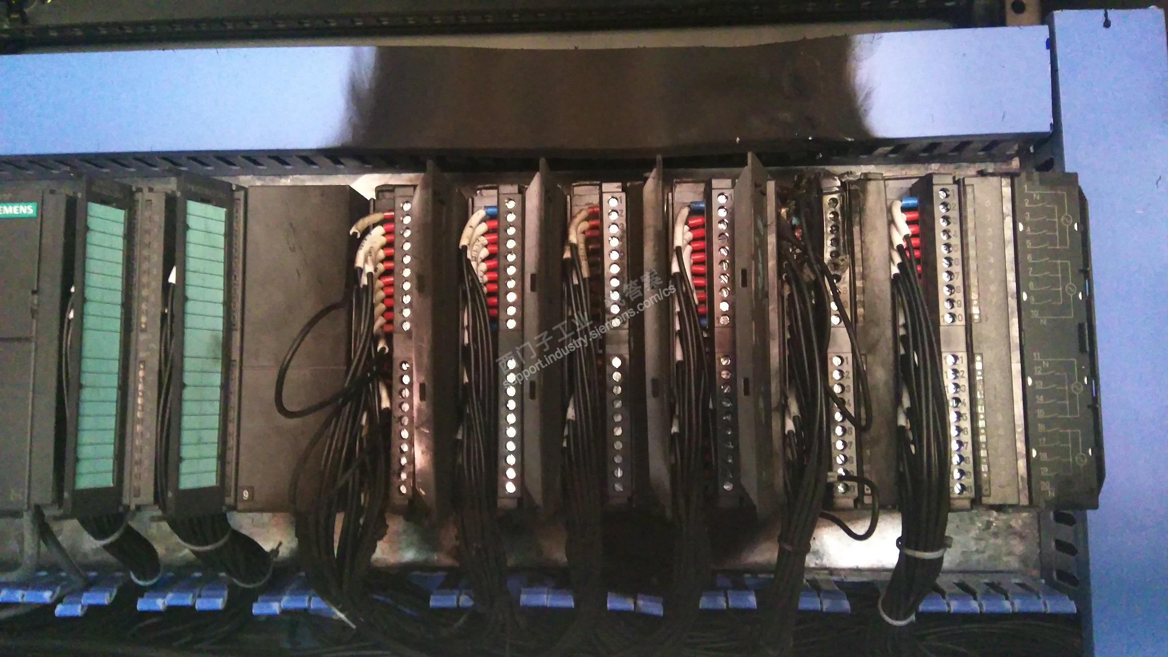

1、你上传的第四张图片上有接线图,可以看出你选用的模块四个点为一组,组内接的信号必须是同一个220V。组与组之间一般是隔离的,可以接不同的220V,是否隔离要看具体模块的说明。
2、不同变压器同相信号接在一个输入组内不建议这么干,工业现场比较复杂,建议分组接。
3、可能的原因就是接线的问题,同一个输入组内的信号不是同一个220。
4、把取样信号按电源分组,同一个电源的接在一个组内,不同电源分组接。
