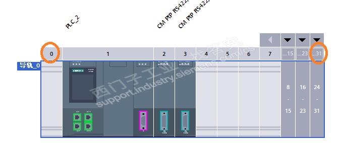

1200单机架最多扩展8个信号模块+3个通讯模块+1个信号板;1500单机架槽位数33个,0~32可用。参考附图2
