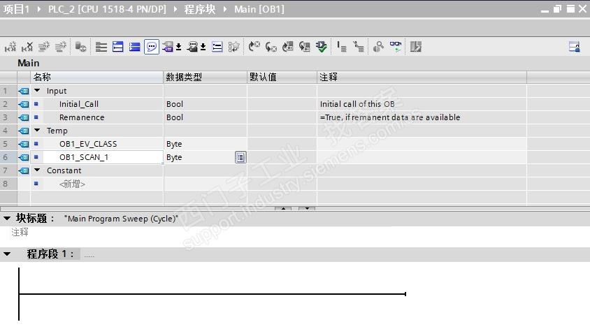

组态300,400CPU后OB1接口参数自动显示,1500CPU组态完成后TEMP变量是空的,需要使用的话自己添加,如OB1_SCAN_1变量等。
