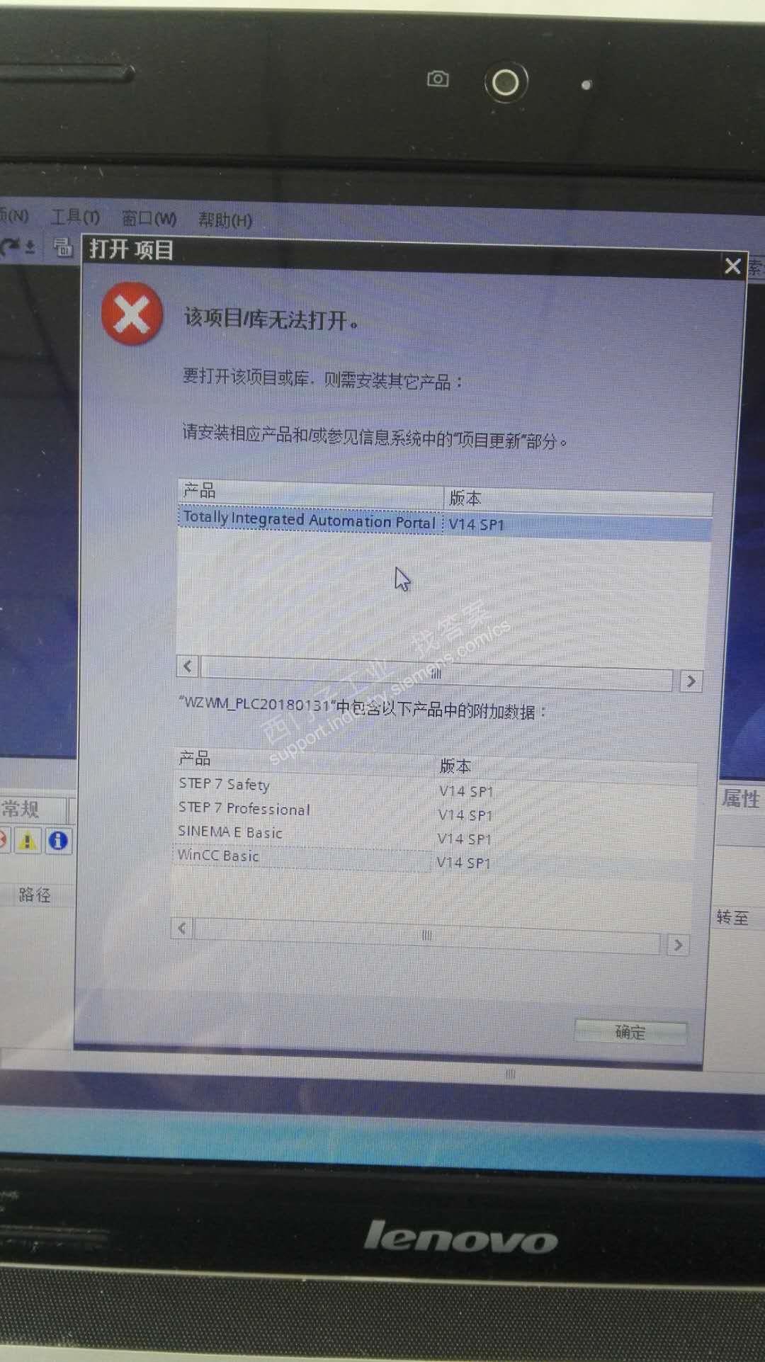

你的工程文件里面还包含别的组件包的文件。
安装的版本不对,必须升级为SP1,包括STEP7 Basic跟Portal。
