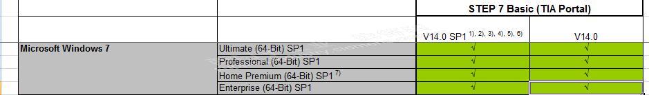

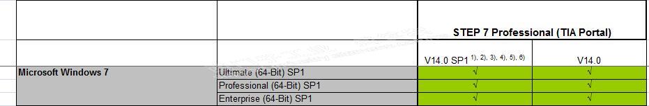

V14有不同的版本
专业版需要win7 64位的旗舰版或专业版或企业版,且都必须是SP1版
基本版需要win7 64位的家庭版,旗舰版或专业版或企业版,且都必须是SP1版
如下图
