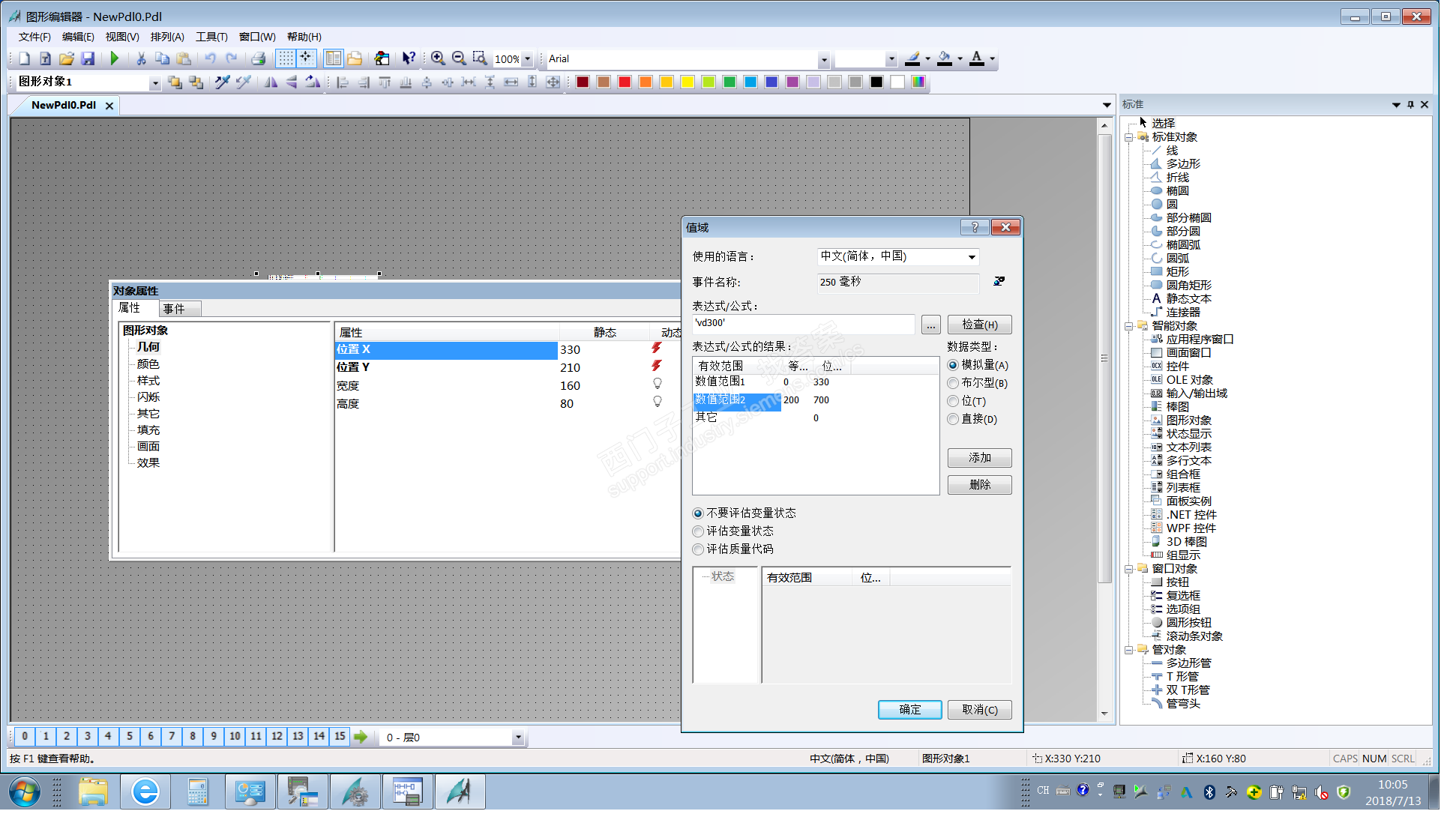

请教各位大神,wincc v7.3 中怎么设置图片可以根据数值的变化而左右移动
问题补充:
我做了一下,虽然可以左右动但是没有规律,请大神再指教一下

我做了一下 可以动了,但是没有规律,我把我做的截图了,请大神指教
最佳答案作者回复:
你建的图纸模板的坐标和比例都是你图形运动效果要关联的参数,这回知道动画做的好并不是件容易事。并非没有规律,你一旦发现了规律就会健步如飞。
