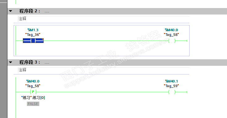

那个P的下面是存放你M40.0 的上一次的值得地方,也就是缓存的地方,从上面看你这个缓存的地方一直是假值,而M40,0一直是真值,当然会闪烁了。你现在吧P地下的值随便填一个空的地址,然后再来实验就可以了。
