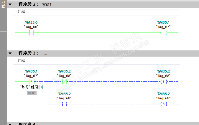

程序的执行是从上往下,从左往右,按你的程序执行完置位后复位的条件也满足了,会执行复位。
不要用变量自己控制自己,程序复杂的话会出问题。
