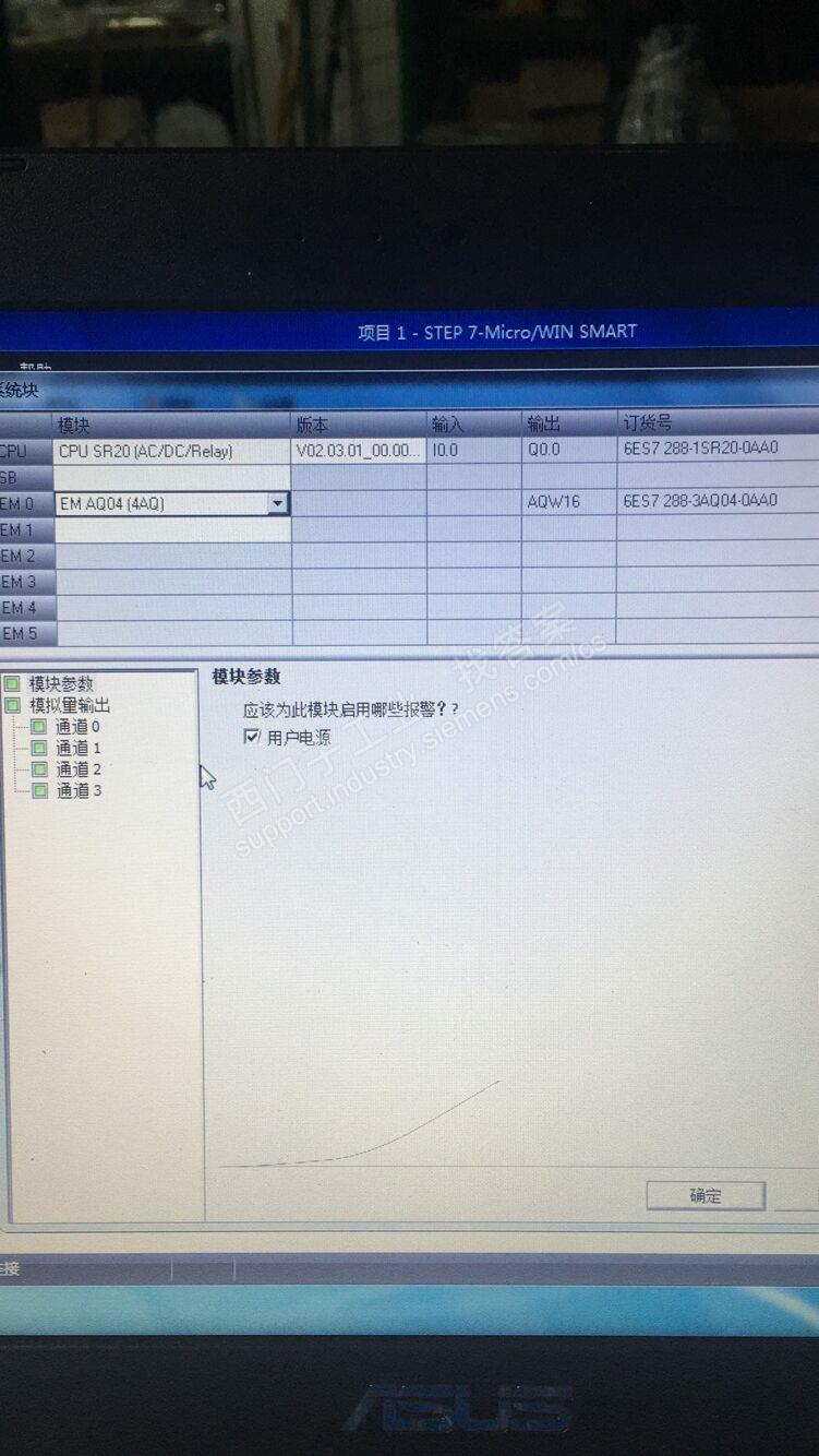

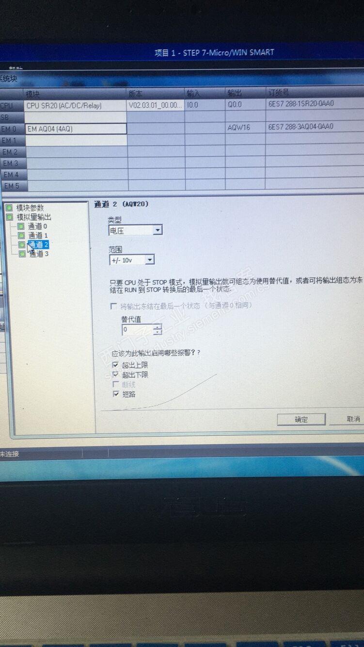

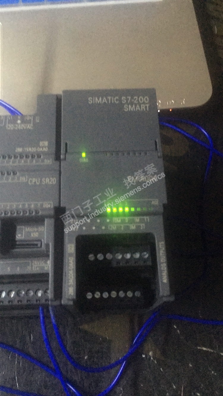

1、在线看CPU信息,有无报警
2、在线看EM扩展模块对应的诊断报警码是什么内容,变量表中输入 SMW104~SMW114,在线即可查看变量值
3、设置0~27648之间的数,测量输出是否正确
