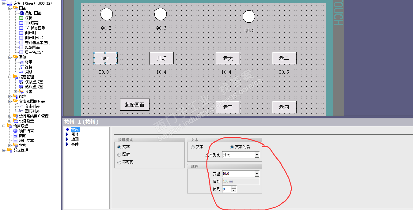

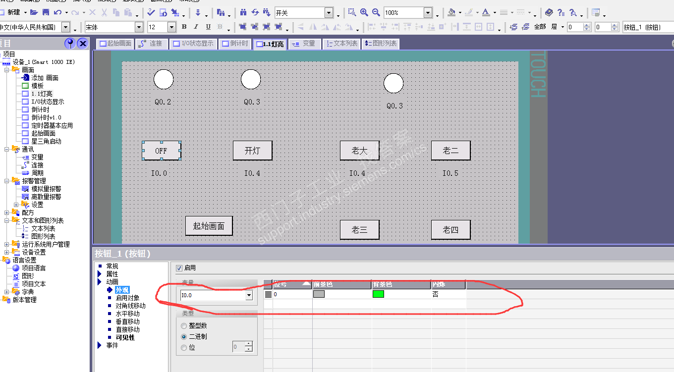

这个是可以完成的 ,首先在文本列表里建立一个文本列表(具体见图片),然后在开关“常规”属性中 文本显示 为文本列表 添加变量I0.0 (具体操作见图片),然后在“动画”属性 “外观”做颜色的改变(见图片)。这样就可以了。
