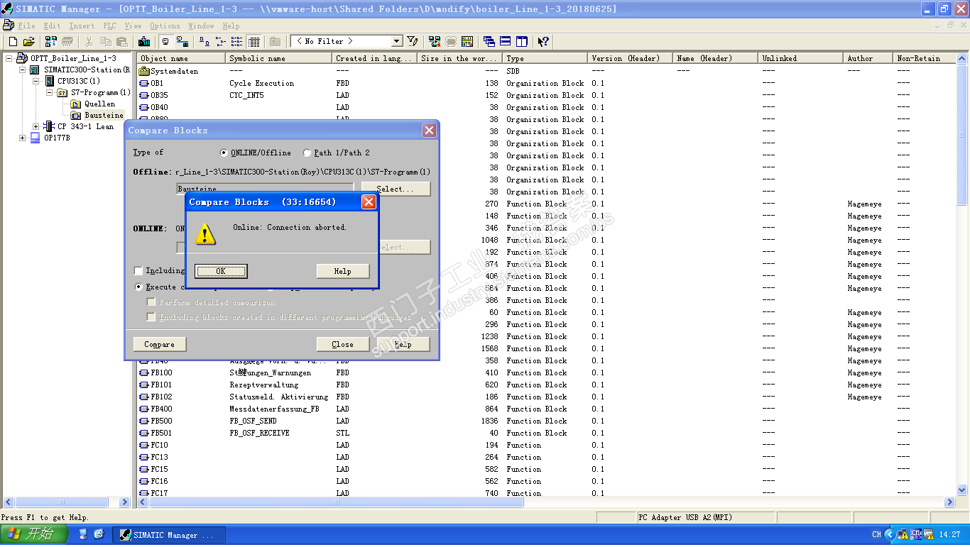

参考同类问题的回答:
1、应用西门子原装的通讯电缆或优质的网线及连接器件;
2、降低通讯速率;
3、关闭PC操作系统的有些不必要的后台服务。
4、干扰问题
http://www.ad.siemens.com.cn/service/ANSWER/solution.aspx?Q_ID=75577&cid=1029
