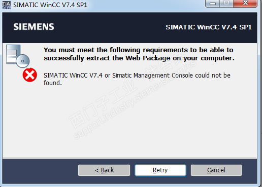

《如何在Win10中安装WinCC V7.4SP1》
https://www.ad.siemens.com.cn/service/elearning/course/1798.html
主要还是软件不兼容导致的!
SIMATIC wincc v7.4 sp1与博图v15里的 wincc profession不兼容的!
但是可以与wincc advanced 兼容的!
你看你v15安装的wincc是哪个版本!
参考http://wap.siemens.com.cn/service/answer/solved/191149.html
