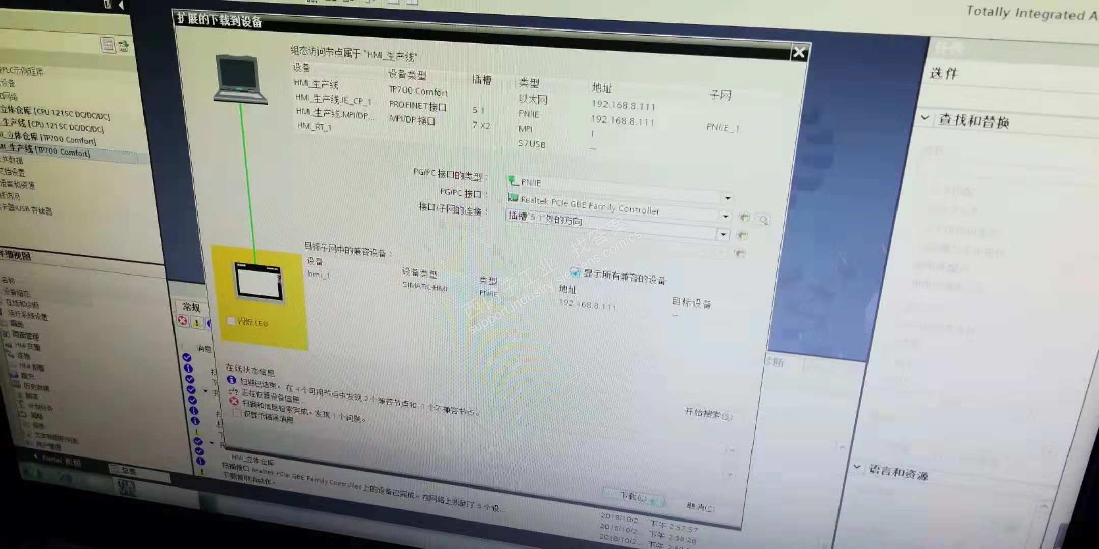

S7-1200是新的还是旧的,看一下硬件版本。如果是新的CPU,那么你至少得用V14才能下载。
