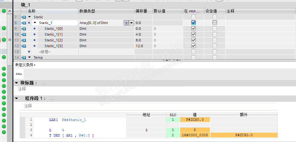

指针变量是传递地址的,所以要取出对应的数据,
LAR1 P##Static_1
L W[AR1,P#0.0]
T Temp1 // 定义一个WORD临时变量
L D[AR1,P#2.0]
LAR1
OPN DB[Temp1]
L 5
T DBD[AR1,P#0.0]
试试看,这样写可以不!
