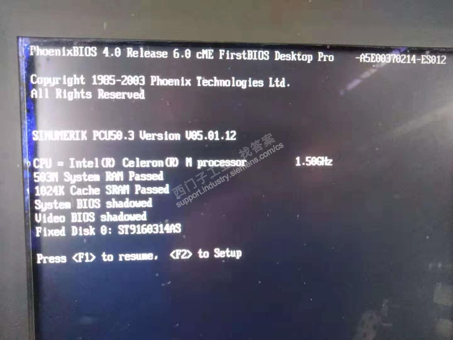

请问按F1能进入系统么,就是按水平键第一个
PCU不是钮扣电池,是PCU的电池
实际上没有软驱或者软驱坏了,而BIOS里却设置有软驱,这样就导致了要按F1才能继续。
2.原来挂了两个硬盘,在BIOS中设置成了双硬盘,后来拿掉其中一个的时候却忘记将BIOS设置改回来,也会出现这个问题。(硬盘损坏通不过SMART检测)
主板电池没有电了也会造成数据丢失从而出现这个故障。
根据以上3点进行以下解决方法:开机按DEL键进入主板BIOS设置。
(1)进入BIOS 设置将软驱设为Disabled.
(2)进BIOS 在第二选项中,将硬盘SMATR 由AUTO改为Disabled.
(3)更换主板电池.
