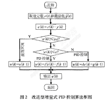

看了这篇文章,然后看了另一个类似的程序,程序里面没有用到PID模块,请问这个库怎么写
图片说明:
