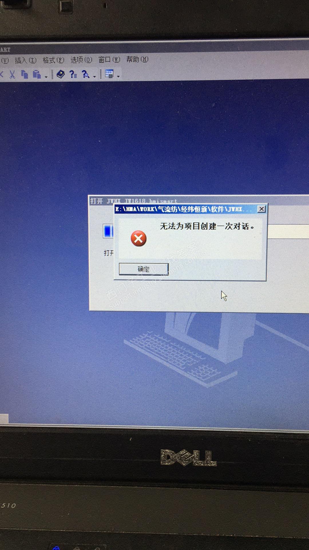

使用smart v3 sp1打开项目查看,如果正常,另存为一份,然后使用smart v3 sp2打开。正常情况下是可以打开的,你的项目应该是缺少.ldfsmart文件。v3 sp1打开后可以重新生成此文件,然后就可以使用smart v3 sp2打开。
