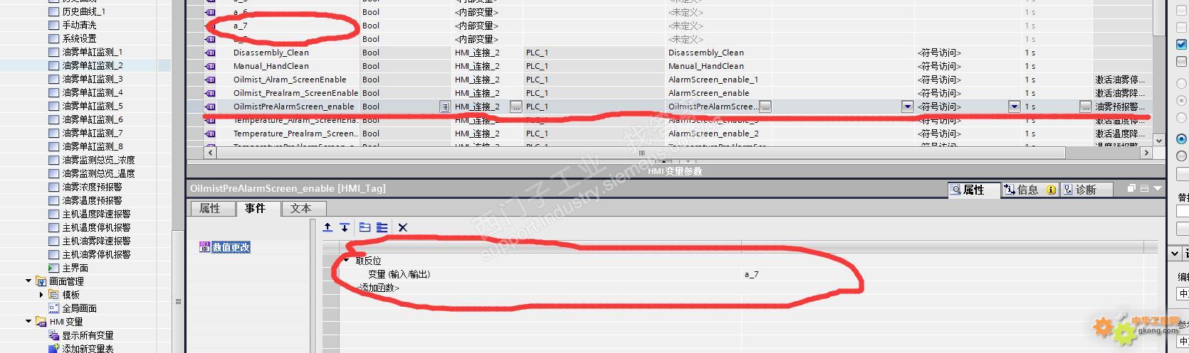

精简屏不支持弹出画面,精智屏支持弹出画面。

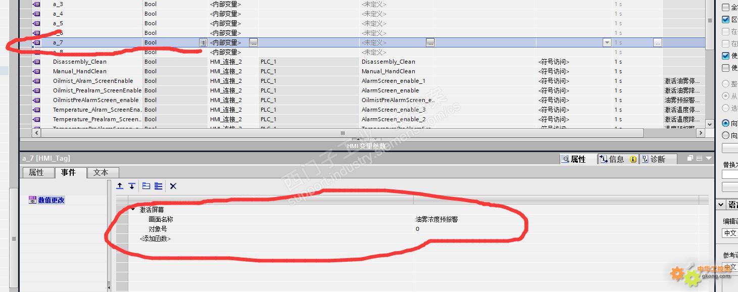

如果需要实现你的要求,只需要创建一个外部变量,就如你说的,根据逻辑判断得出结果,然后去置位,在画面中组态一个矩形,矩形上添加你需要的控件,然后设置矩形和上面所有控件的可见性,可见性设置成一致。可见性由此变量控制。或者在变量的数值更改事件调用激活屏幕函数。
如果需要通过外部变量变化然后置位内部变量,也可以。HMI变量表中创建外部变量设置属性-上下限制值(上限2和下限2),在变量的事件中添加函数,例如,超出上限时置位内部变量位,然后控制矩形的可见性或者激活屏幕。
将外部变量属性中设置下的采集模式修改为循环连续尝试
