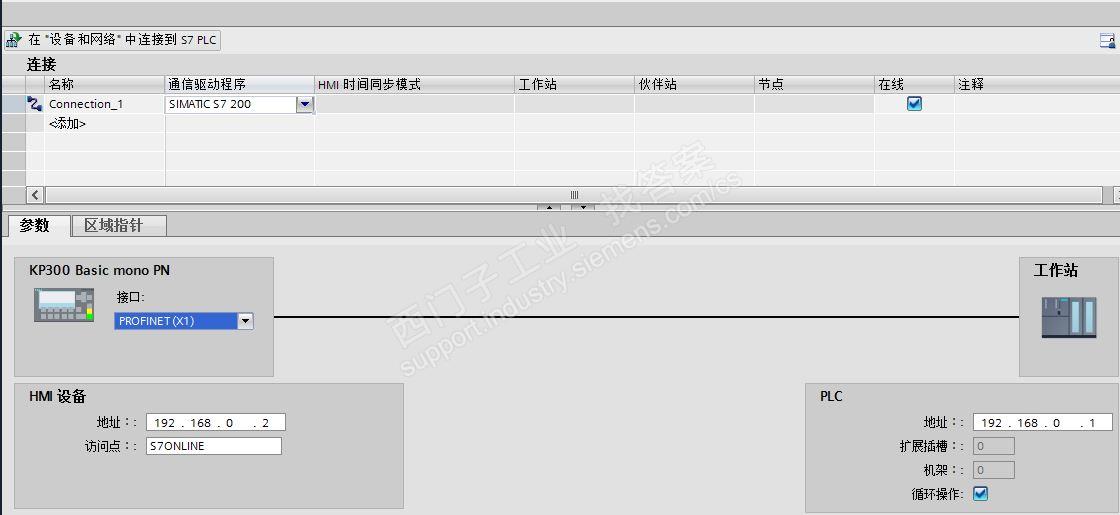

①KP300 PN可以与S7-200以太网通讯
②CP243-1配置服务器连接,勾选“接受所有连接请求”
③触摸屏组态时连接驱动选择simatic s7 200
