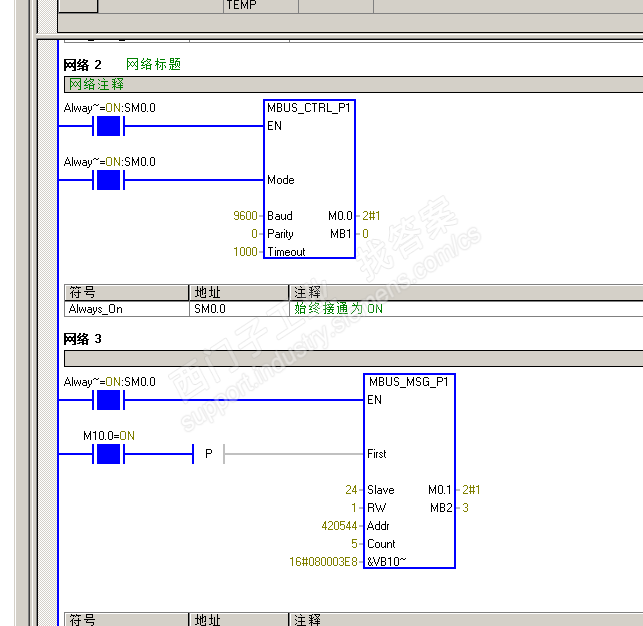

正常情况下PLC只发送一条报文,同时软件返回一条报文
补充:PLC发送报文后,如果对应没有应答,那么PLC还会再发送2次报文
可以通过修改主站符号表里的mModbusRetries 参数修改重发次数
