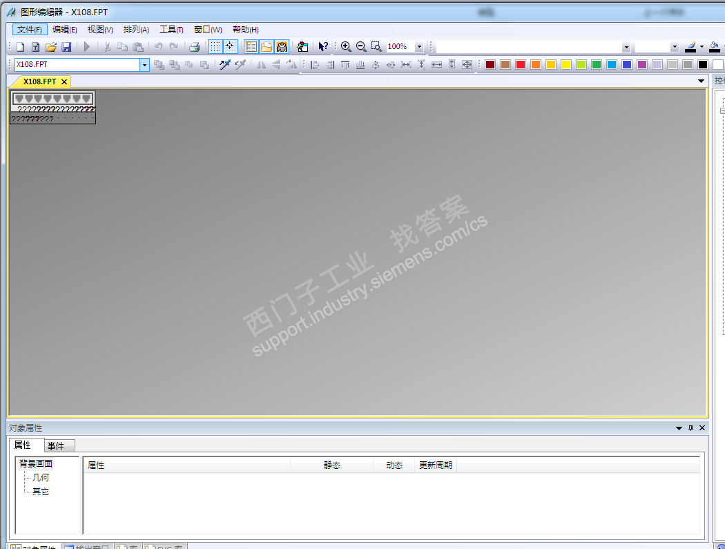

你打开的项目是别的计算机上做的吗?要把WINCC中的计算机名改来与你实际用的计算机名一致就可以了,否则就会出现你说的这种情况,见下图:

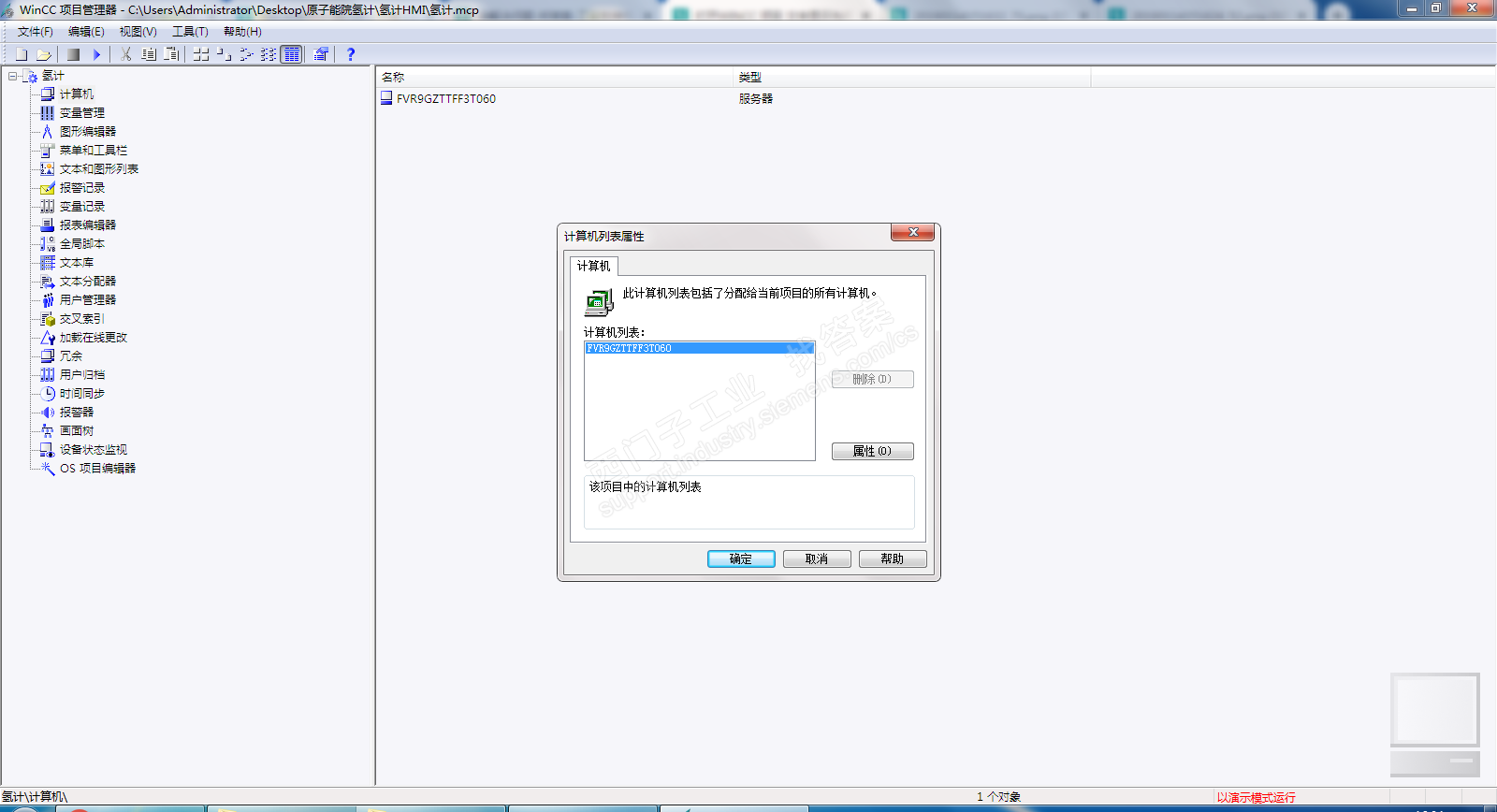

右键点计算机,属性里去改
