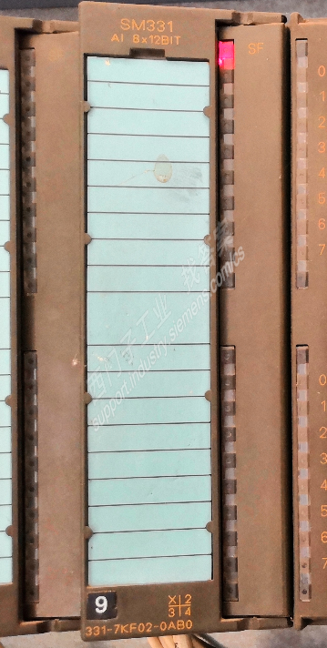

SM331 SF灯常亮的一般原因:
1.模板的紧固螺钉未紧固;
2.前连接器紧固螺钉未紧固;
3.STEP中的组态与硬件设置不一致;
4.在STEP中设置了中断
5.连接传感器信号线断线。
详细参考以下链接。
