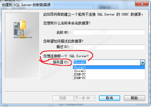

首先,连接数据库不需要配置数据源,那是很久以前的操作,其次,数据源的服务器,是你打开数据库资源管理器的开始的时候那个名字,通常是,计算机名/WINCC,现在的连接方法都是动态数据源了,原理一样,但是比你这个办法简单,纯脚本完成。而你这个只能映射到某一个数据库里。2606352062欢迎交流
