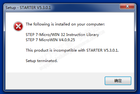

这个是软件冲突问题,西门子很多安装顺序问题,把系统提示的软件卸载,然后装STARTER ,之后再把之前卸载的软件装回去就好了!
