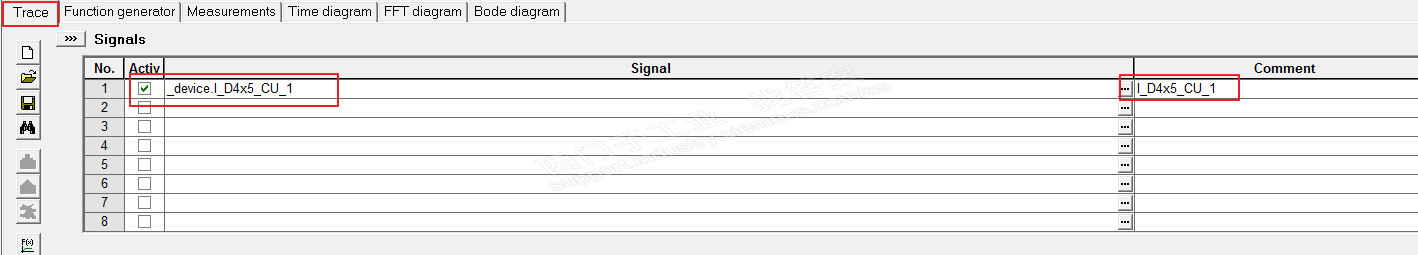

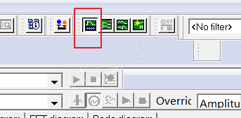

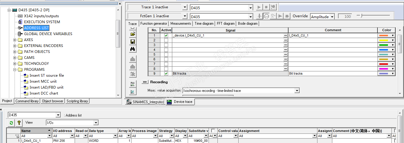

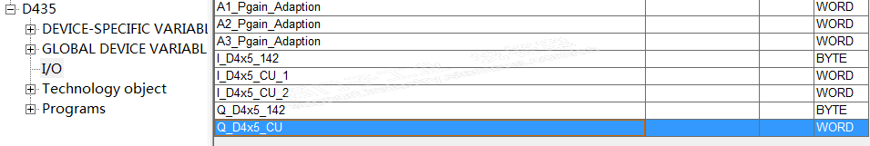

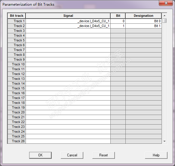

用SCOUT的“Trace”跟踪功能监视系统的IO,由于前边定义变量时,IO直接分配的是一个字,用Trace监视IO的一个点时,是不是需要拆分分配的字,请教前辈怎么拆分?或者有其他办法么?如图。
