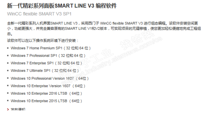

《组态软件介绍以及安装注意事项》
http://www.ad.siemens.com.cn/productportal/prods/hmi/smartlinesv3faq/smartpanels1_5.html
允许win10专业版,企业版安装,见附图,你的系统不符合要求,需要更换操作系统
smart v3 sp1软件可以在以下版本系统中安装。
Windows 7 Home Premium SP1(32 位和 64 位)
Windows 7 Professional SP1(32 位和 64 位)
Windows 7 Enterprise SP1(32 位和 64 位)
Windows 7 Ultimate SP1(32 位和 64 位)
Windows 10 Professional Version 1607(64 位)
Windows 10 Enterprise Version 1607 (64 位)
Windows 10 Enterprise 2016 LTSB (64 位)
Windows 10 Enterprise 2015 LTSB (64 位)
smart v3 sp2软件可以在以下版本系统中安装。
Windows 10 Pro Version 1709 (OS Build 16299) 64-bit
Windows 10 Enterprise Version 1709 (OS Build 16299) 64-bit
Windows 10 Enterprise 2016 LTSB (OS Build 14393) 64-bit
Windows 10 loT Enterprise 2015 LTSB (OS Build 10240) (for IPCIPG) 64-bit
需要注意的是:Smart v3 sp2不支持win7 旗舰版
