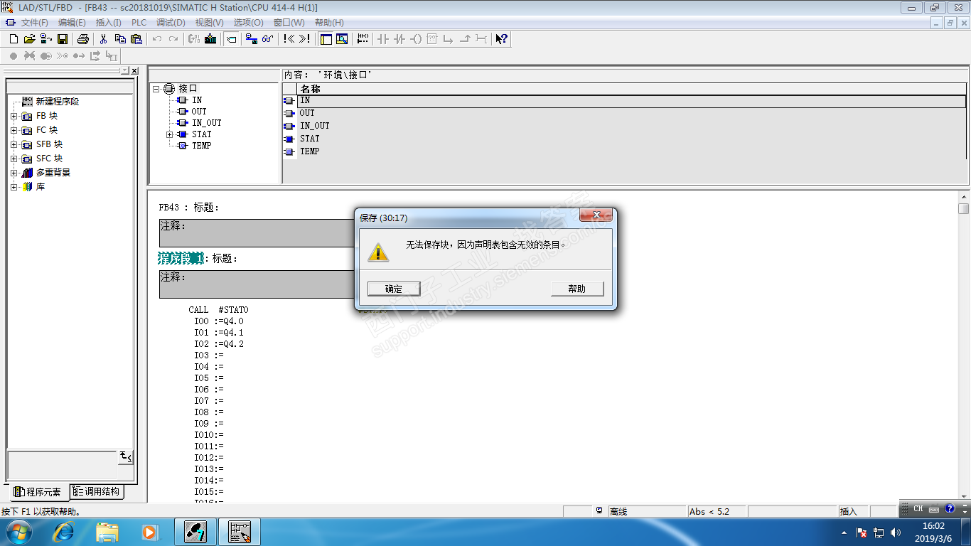

你重新定义了FB块的参数后,程序里所有调用了这个FB块的地方要重新更新调用来更新此FB的参数,不然CPU会进入STOP模式,不能RUN。
补充:回答的很清楚,你第一次修改了FB30,是否对调用FB30的地方重新进行一遍调用呢?重新进行了调用后,仍然无法第二次进行更改吗?
