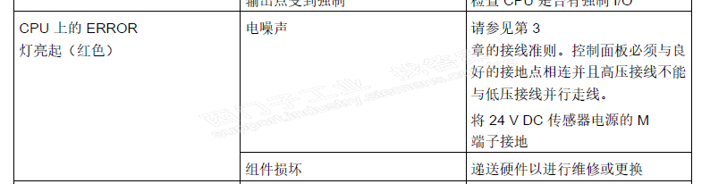

PLC要有良好的接地,并且高压接线不能与低压接线并行走线。
把24VDC传感器电压的M端接地试试。
还有系统手册中没有你提到的这种PLC LED灯状态。
参见系统手册,4.5 LED 状态章节
补充:见图片
这种状态肯定是有问题的 ,而且根据你的LED状态描述,系统手册中是找不到这种LED 状态的。
实在不行可以等周一联系下西门子热线,问问情况
