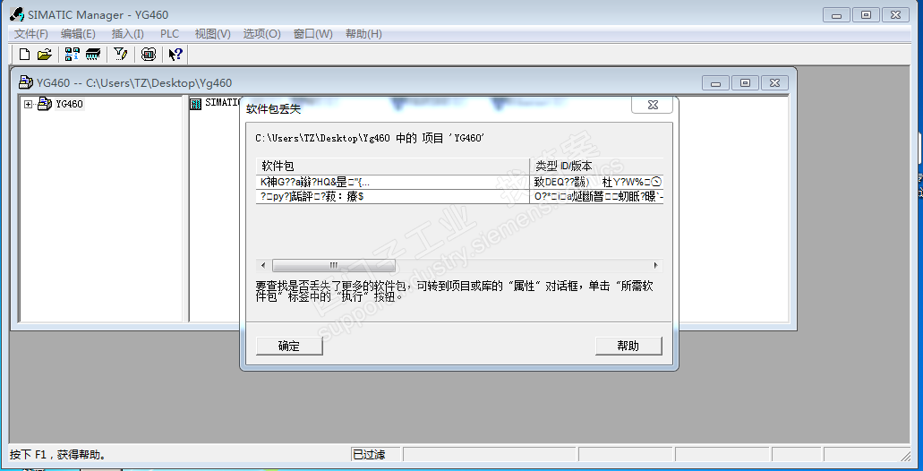

从别人复制过来的项目,打开提示提示丢失软件包,如下图:

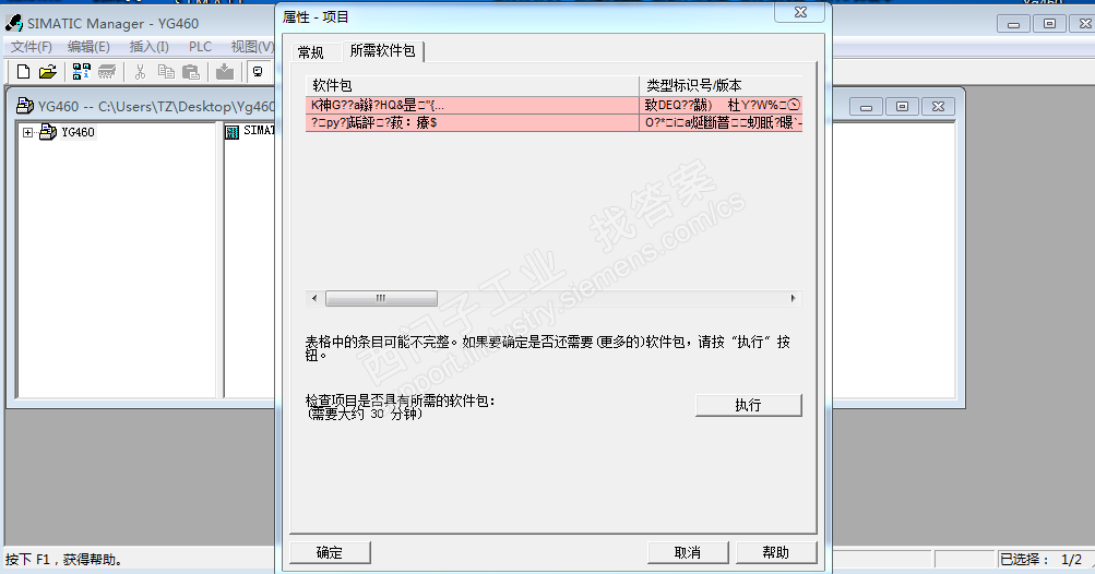

但丢失软件包显示的是乱码,无法知道是哪个软件包,然后打开程序块,软件强制自动退出,试过好几台电脑都是这种情况。后来我在项目属性检查所需软件包,执行到大半就自己退出。电脑软件不存在问题,打开其它项目都没有问题,我以前电脑是STEP7 V5.5,后来升级V5.6,硬件更新都还是这种情况!

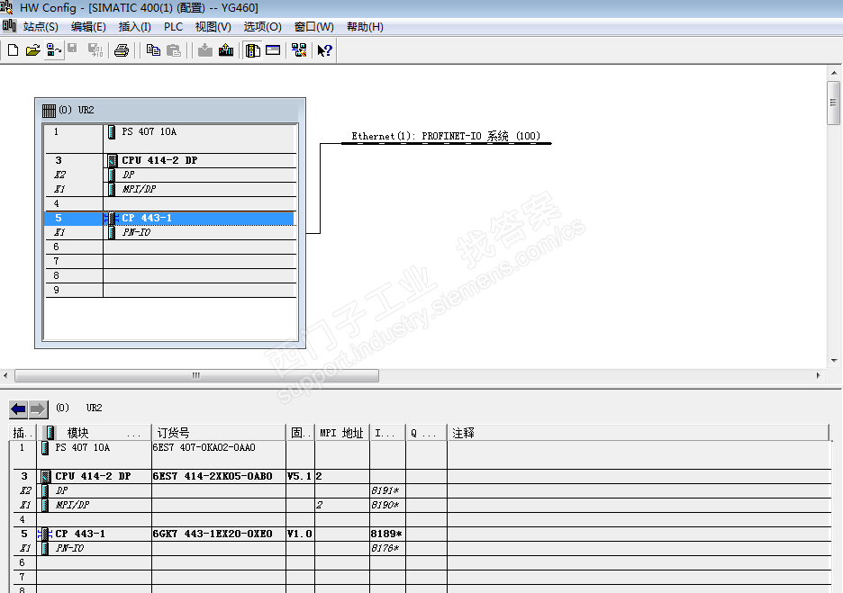

打开硬件组态,如图:,,但确定后,从站都没有了,并且无法修改主插糟的硬件组态。

修改你的系统的语言,在看看看显示
回答者: nnnn1234 - 顶级工程师  第12级
2019-03-12 11:09:27
展开YG460看看
回答者: gfpeng68 - 助理工程师  第8级
2019-03-12 12:02:33
你的step7用的什么版本,先换成最新版本的。然后更新硬件。
本回答有1位钻石用户推荐
回答者: zhangli0 - 超级顾问  第15级
2019-03-12 14:43:47
可能是硬件的GSD文件没有安装
回答者: 紫方 - 资深顾问  第13级
2019-03-12 22:08:45
看一下你的PLC编程源文件中编程环境(编程语言),再看一下你的操作系统语言,应该是不一样,想办法改为 一样的就可以了(更改操作系统语言)
本回答有1位钻石用户推荐
