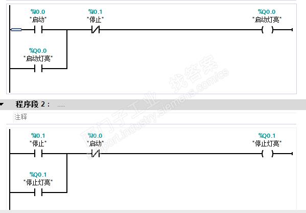

i0.0和i0.1替换成m0.0和m0.1试试。I区是物理输入过程存储区,直接用触摸屏上的一个按钮将其置位不合适,而且起不到作用
