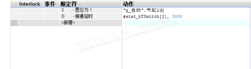

可以直接填一个整数,如i(i为一个整型变量),当i的值为3000的时候,实际时间值为t#3000ms
