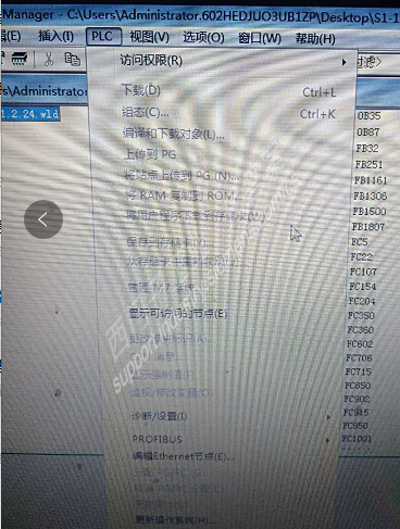

首先要选中块,然后使用STEP7中的“PLC >“将用户程序下载到存储卡”菜单命令将整个程序下载.注意使用该指令时不能下载单个或部分程序块,只能整体下载,同时会将MMC卡中原来的内容清除。此方法也同样适用于FEPROM卡。
