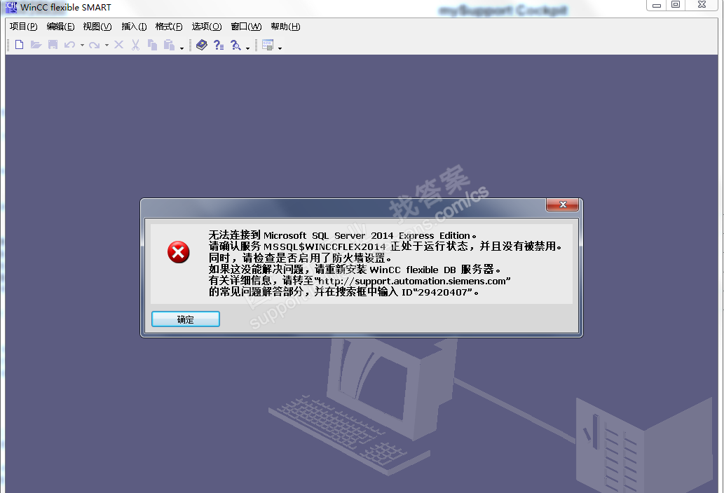

以前有遇到过类似问题,应该是SQL Server(WINCCFLEX2014)服务停止导致的。

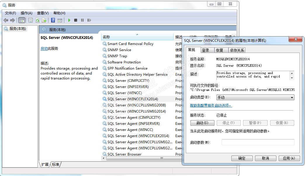

计算机:运行(Win+R)输入Services.msc进入服务选项(计算机右键管理里也可以进入服务)找到SQL Server(WINCCFLEX2014)进入属性设置启动服务,服务类型选择自动。
如果还不能解决就是登陆问题,如上属性中登陆选项中选择本地登陆。
