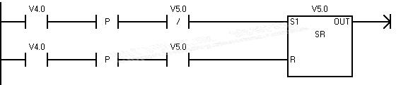

如下图所示,V4.0在HMI是一个两位旋钮,启动/停止两个位置。V5.0是一个输出的中间变量,因为这个两位的旋钮是带自锁的,这样的程序可以实现吗。例如,如果V4.0=1, V5.0会置位,但是当V4.0=0的时候V5.0不会被复位呀。求大神解答
问题补充:
不好意思忘记上传了

点动式的启动停止我懂,就是想问问如果是两位自锁位的控制可以实现吗?
你这个指令就是单击取反的指令
