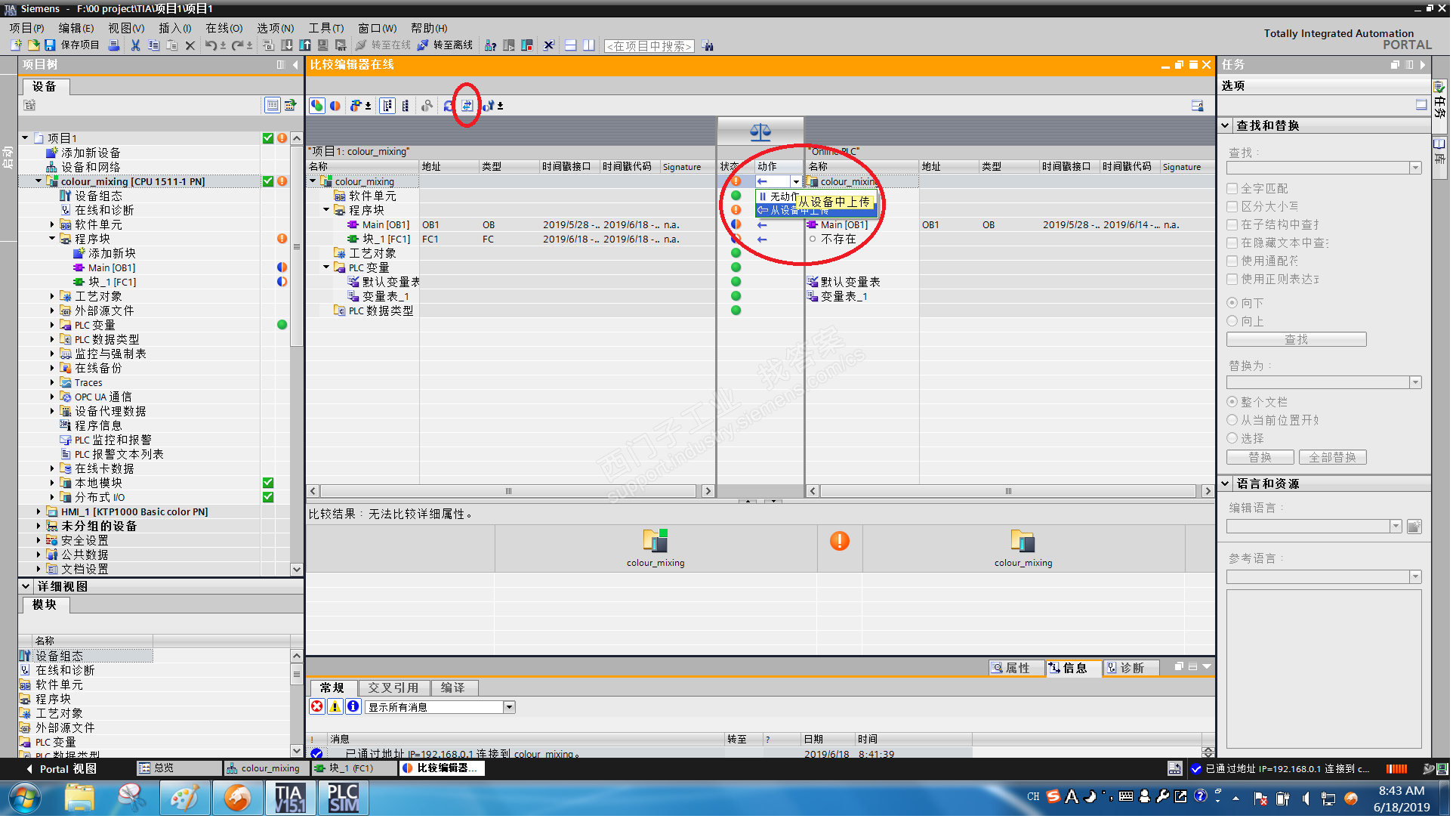

选择项目,在线离线对比后,可以选择上传还是下载。

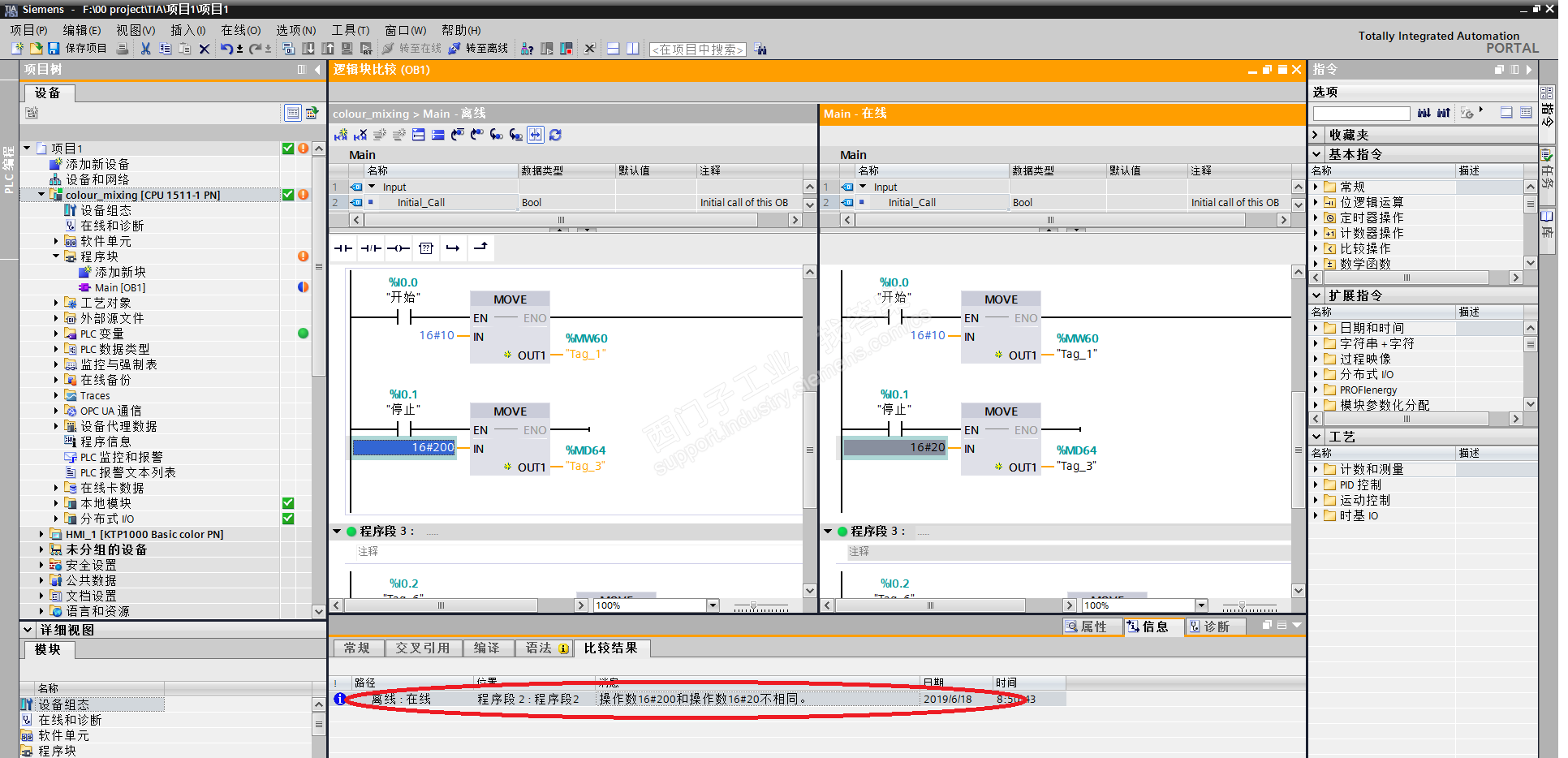

或者你双击对比的块,将每一个不同点确认看一下,手动修改离线程序
