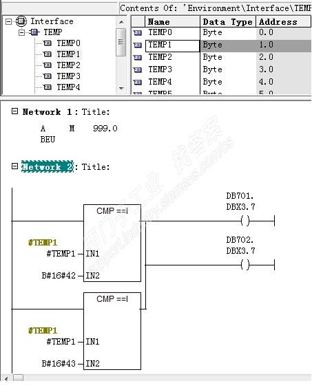

要看前后的顺序,
这个就是局部变量,如果网络前面没有对这个变量的写操作,那这样是不安全的
还有就是如果这个程序应该是没有意义的,第一个网络里面的beu指令,无条件结束了,后面的程序根本不会执行,不管M999.0什么状态
关于局部变量说明参考:
