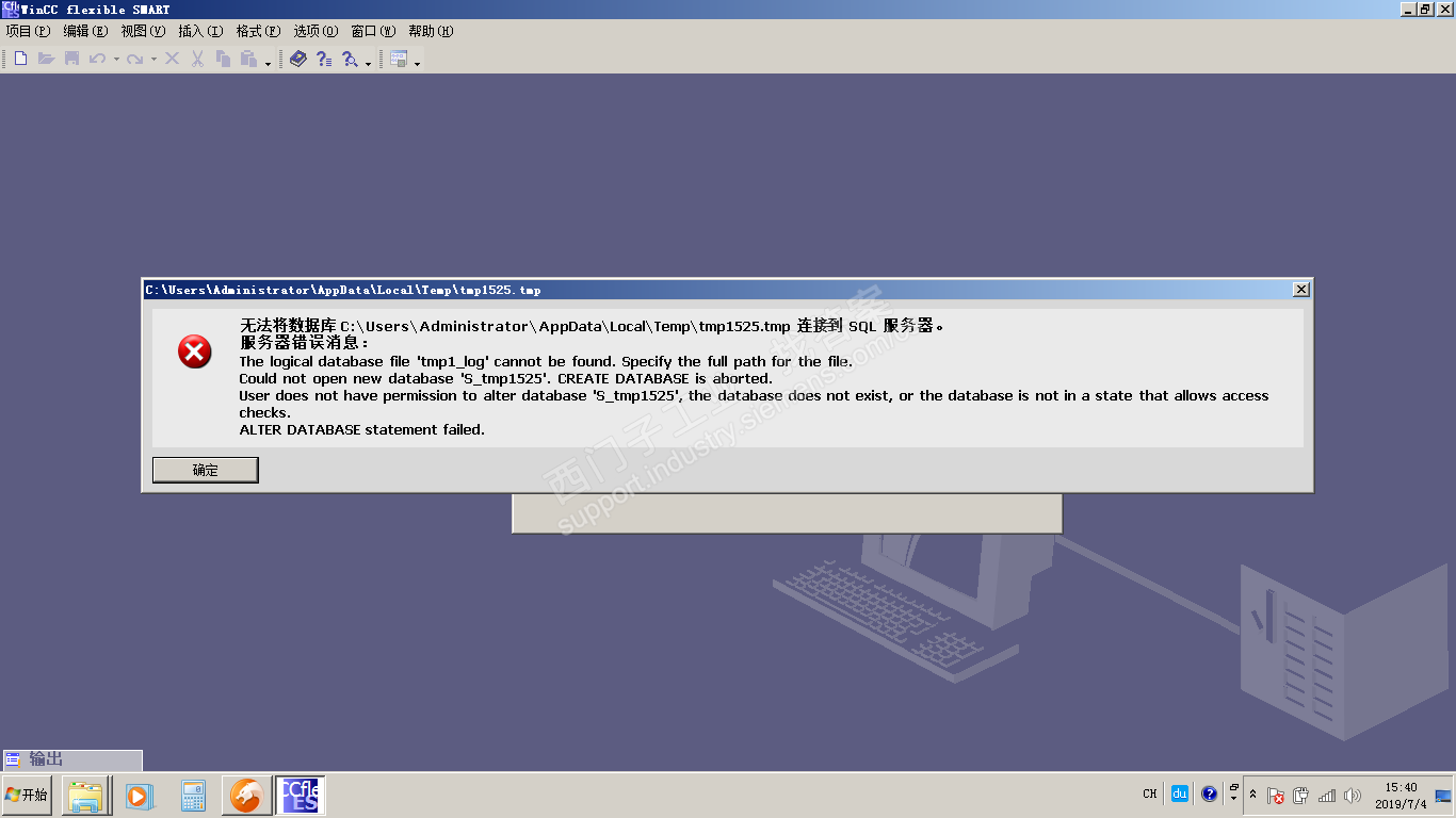

我在使用WINCC flexible smart v3 sp2时,由于重装了win7 64位 旗舰版(纯净版)操作系统,以前编写的应用程序,就不能打开了,并提示报警,下面有报警图片
请高手指点解决方法。

说明:
创建或打开项目时弹出错误提示并异常中止。
可能原因:
Microsoft SQL Server 2010 Express 用户数据可能被损坏或者与已安装实例不匹配。
补救措施:
删除 WINCCFLEX2010 实例的用户数据的文件夹。
步骤:
关闭WinCC Flexible SMART V3。
打开Windows资源管理器。
在 Windows 资源管理器的地址栏,输入包含环境变量的如下路径并删除整个“WINCCFLEX2010”文件夹 。
Windows 7、Windows 8、Windows 10
%USERPROFILE%\AppData\Local\Microsoft\Microsoft SQL Server Data\WINCCFLEX2010
注意:
使用环境变量“%USERPROFILE%”,可以根据登录用户打开相应的文件夹。

提供的资料比较全面,非常有帮助。本来我以为是系统有问题,后来发现,存储文件或打开文件经常出现报警提示,才怀疑是wincc flexible 哟有问题。
谢谢
已阅,最佳答案正确
