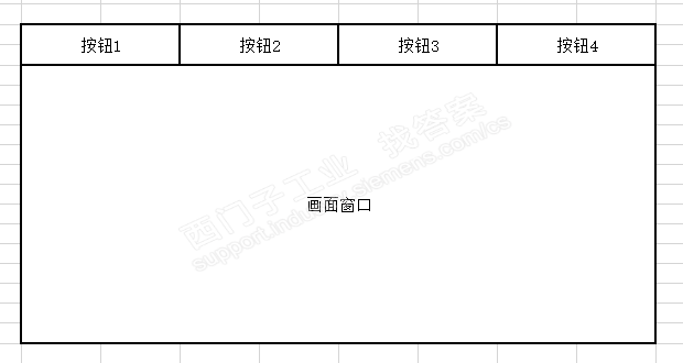

简单的做法有好几种:1、如下图1,在整个画面布局好各部位的大小,插入主画面画面窗口,然后每个按钮属性设置-事件-鼠标动作-直接连接(来源-常数设为此按钮对应的画面;目标-画面中的对象(对象:画面窗口,属性:画面名称);画面窗口属性设置:属性-其他-画面名称(里面输入你的主页面名称),这样相当于你每个按钮给画面窗口设置一个显示画面的名称,画面窗口即可显示。
2、你做好每个画面,在每个画面里面粘贴入切换按钮,每个按钮属性设置(时间-鼠标动作-常数(对应画面的名称),目标:当前画面,属性:画面名称。

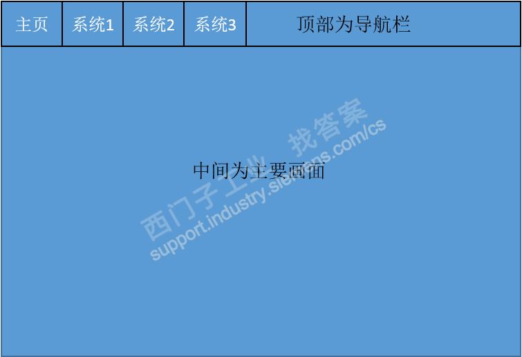

3/最简单的,在Wincc菜单栏,找菜单和工具栏,双击,新建-更改主菜单名称,然后插入几个菜单元素(一般不支持直接点击切换,需要再插入一层元素),右侧菜单元素设置名称 文本(你想显示的按钮名称),用户数据(就是要显示的画面名称),脚本选择OnMTClick_Menue
即可
