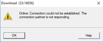

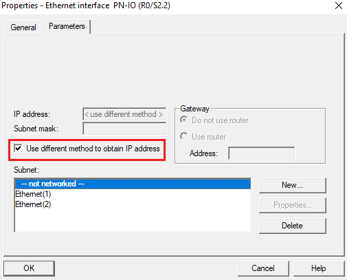

在step7中可以启用S7-300的通过程序修改IP地址模式,如图1。在这种模式下,硬件组态可以正常下载,但是程序块下载时会报错如图2。
