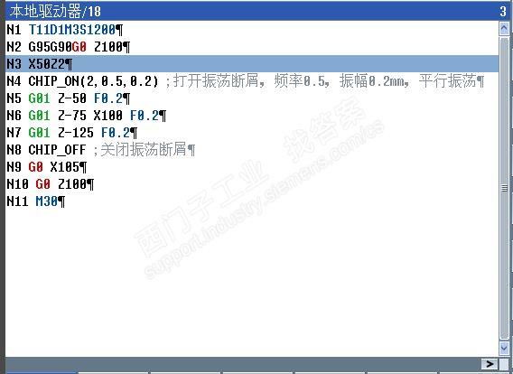

才疏学浅这说明还是看不懂,不能模拟,

重新启动模拟器就可以加工了。有时间上机床试试效果。
