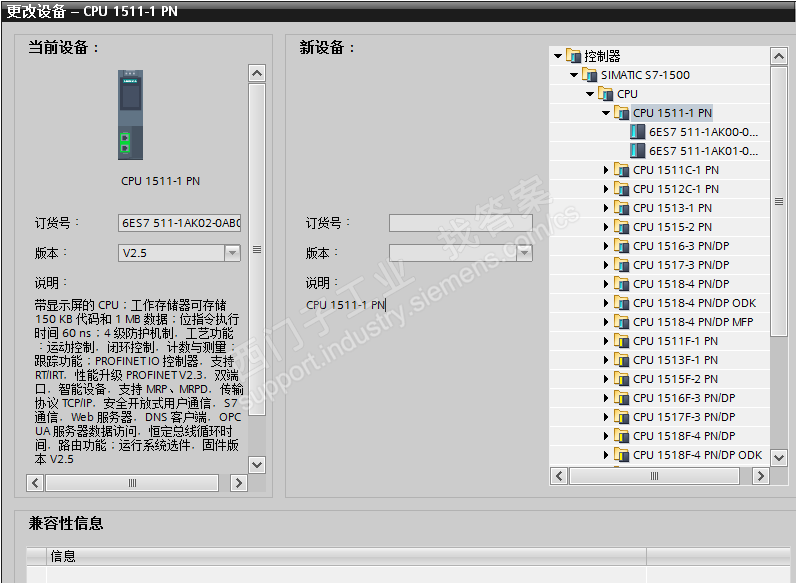

1.不影响使用
2.给你个链接你下载一下,看看里面有没有,如果没有的话就只能装博途V15.1了。https://support.industry.siemens.com/cs/document/72341852/support-packages-for-the-hardware-catalog-in-the-tia-portal-(hsp)?dti=0&lc=en-CN
by the way,你给的型号有的问题,应该是6ES7511-1AK02-0AB0
