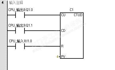

纯粹是程序问题。请晒程序。

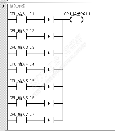

边缘这样组合有问题,同时了怎么办?

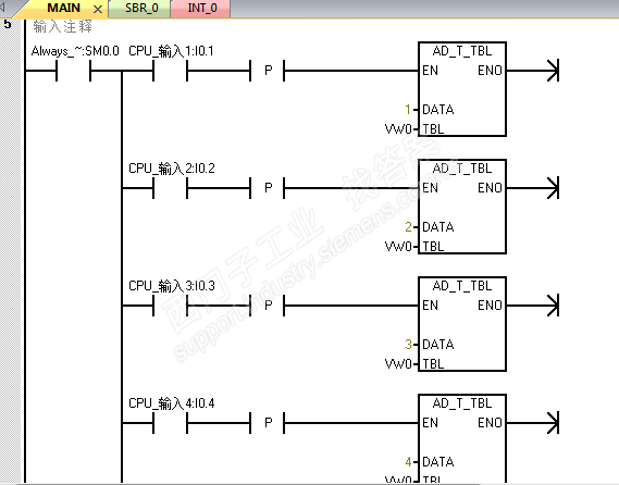

进是有条件的,fifo是无条件的。表里几乎是没值了,没理解到什么原理。
出表用输入点的边缘,万一闪了一两次呢?
你最好自己加点程序对自己的程序进行监视。或者分开功能调试,可以让问题点明朗些。现在你可能集合了几个问题综合产生影响了。很难说清是什么问题。软件问题,硬件问题,工艺问题。
