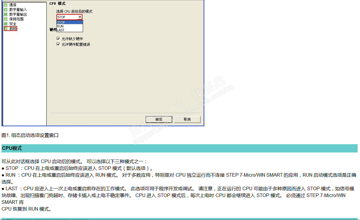

如下图:
可从此对话框选择 CPU 启动后的模式。 可以选择以下三种模式之一:
● STOP :CPU 在上电或重启后始终应该进入 STOP 模式(默认选项)。
● RUN :CPU 在上电或重启后始终应该进入 RUN 模式。 对于多数应用,特别是对 CPU 独立运行而不连接 STEP 7-Micro/WIN SMART 的应用,RUN 启动模式选项是正确选择。
● LAST :CPU 应进入上一次上电或重启前存在的工作模式。 此选项可用于程序开发或调试。 请注意,正在运行的 CPU 可能由于多种原因而进入 STOP 模式,如信号模块故障、出现扫描看门狗超时、存储卡插入或上电不稳定事件。 CPU 进入 STOP 模式后,每次上电时 CPU 都会继续进入 STOP 模式。 必须通过 STEP 7-Micro/WIN SMART 将
CPU 恢复到 RUN 模式。
你这台CPU 进入STOP模式是不是有其他系统故障?
